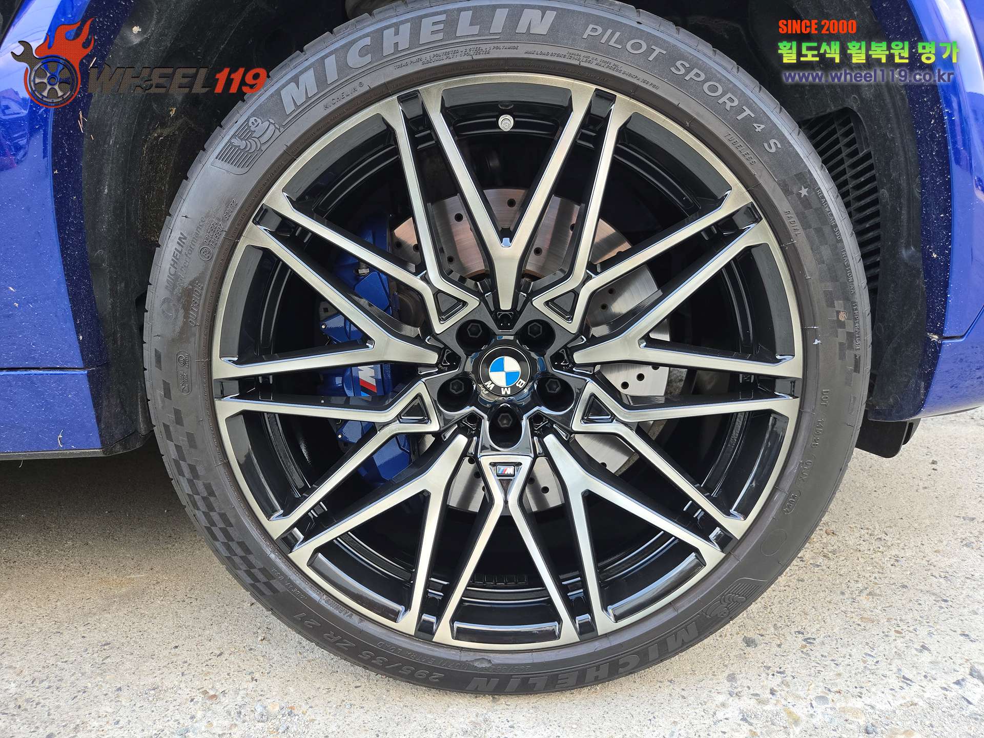

bmw x6 차량으로 휠 긁힘이 발생하여
송파 휠수리 전문 휠119로 방문하였습니다.

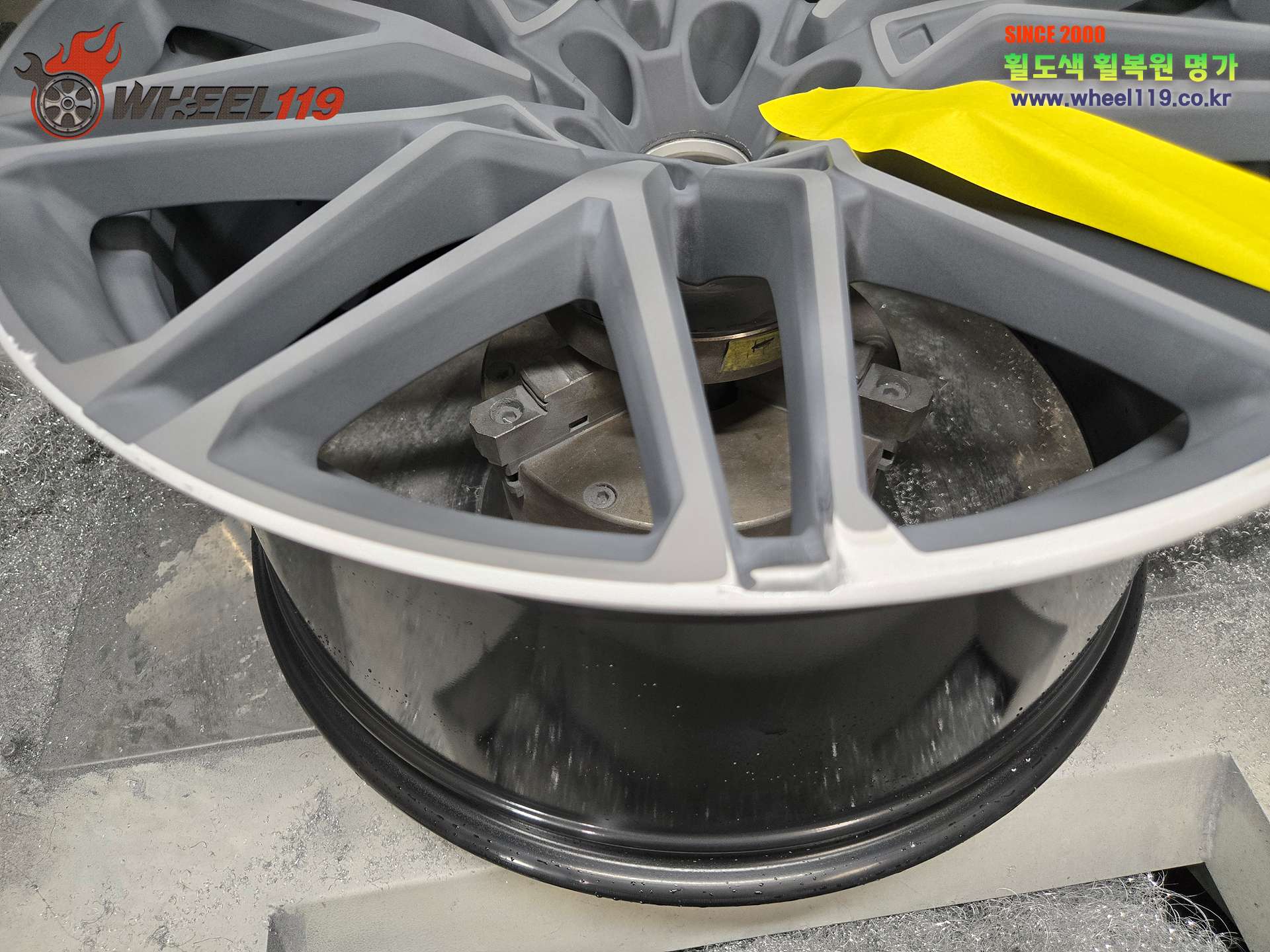

X6 M 휠은 다른 휠과 다르게 일반적인 컷팅으로
작업되지 않으며 작업공정 추가로 필요하고
작업 시간도 7시간정도 소요됩니다.

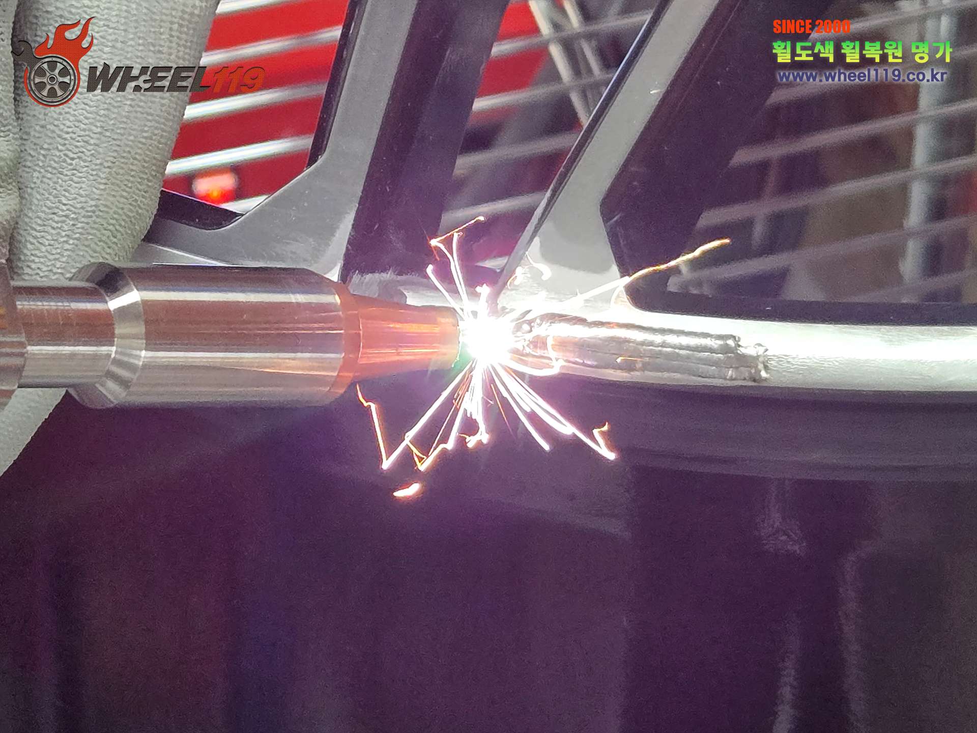

x6 휠 긁힘이 심한 부분은 알루미늄 용접하고
휠 수리 후 휠 표면 다이아컷팅 가공하여 최대한
휠에 무리가 없게 휠 수리 복원 진행하였습니다.

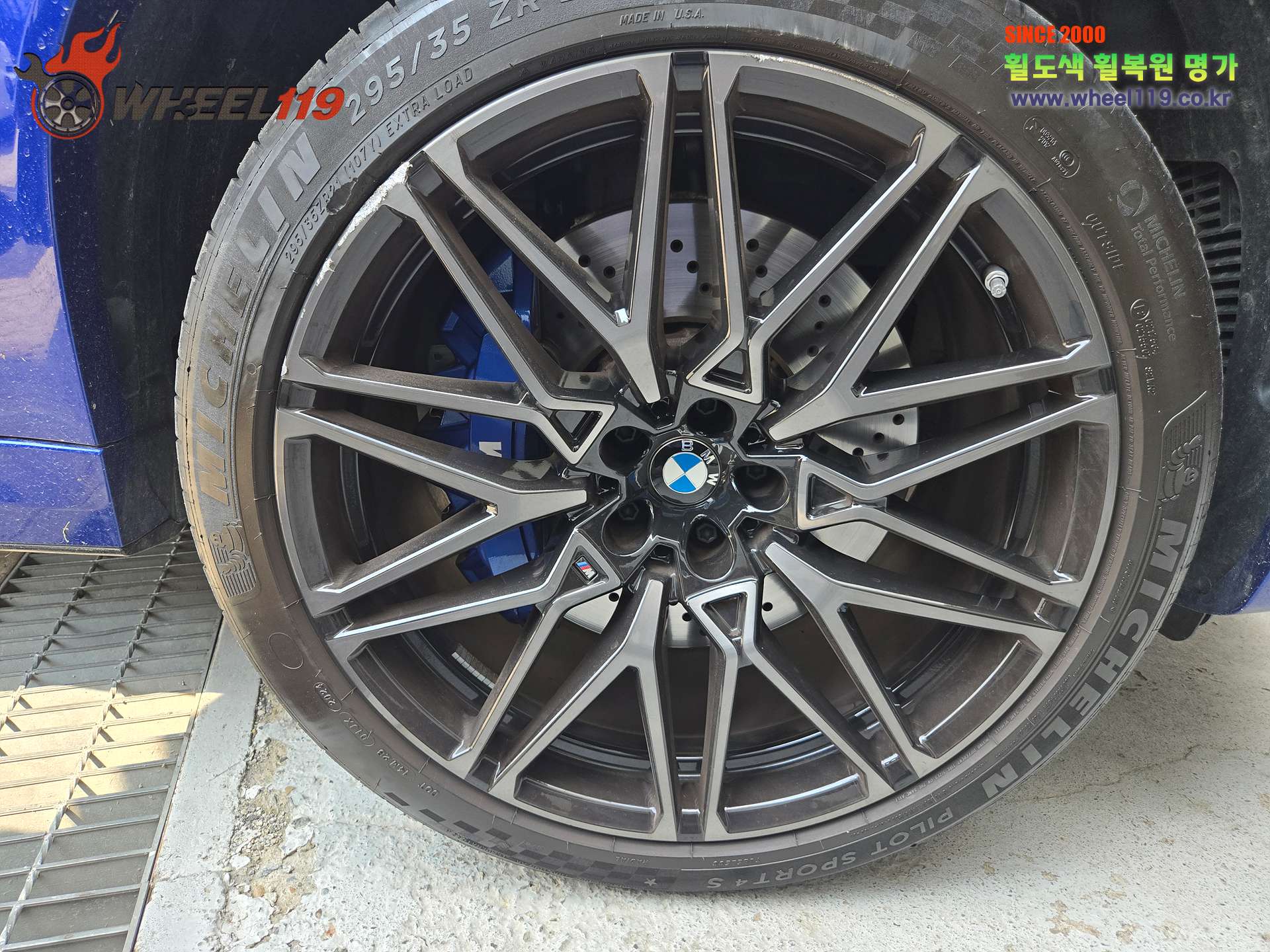

X6 M 휠 특성은 컷팅면 색상이 일반 컷팅면 색상이 아니고 약간 블랙이 들어간
색상으로 일반적인 컷팅처럼 작업하면 다른휠과 달라 별도 약간 블랙 색상이
들어가도록 코팅 작업이 필요합니다.
깊게 파인 부분은 알루미늄 용접 수리 후 컷팅 작업합니다.

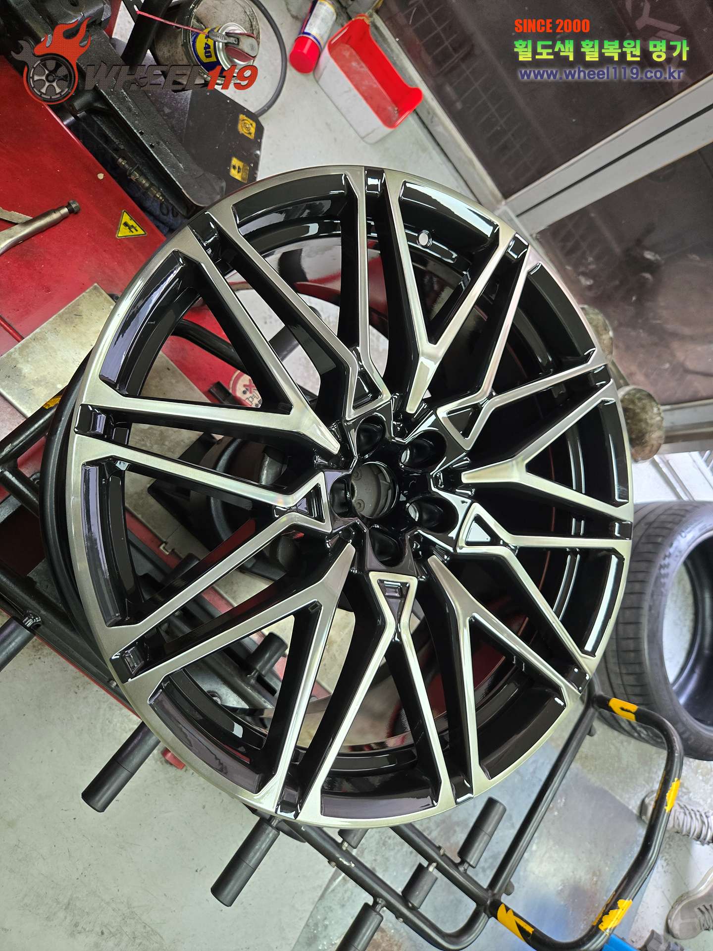

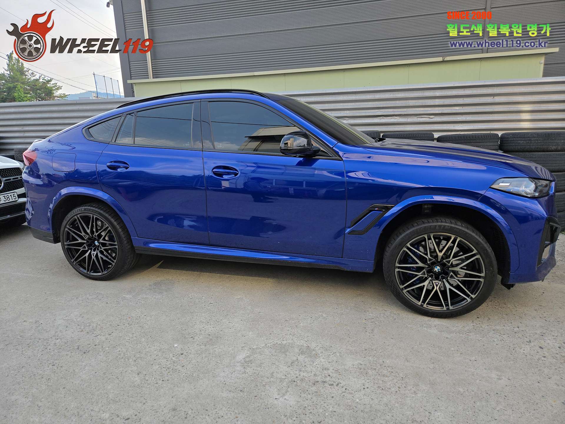

X6M 휠수리 완료하여 차량에 장착하였습니다.
휠 특성상 100% 똑같지 않지만 최대한 순정과 유사하게 휠 복원 하였습니다.
X6 M 휠 처럼 컷팅면 표면에 블랙이 들어간 휠은 100% 복원이 불가하니
신품급 품질을 원하면 수리보다 서비스센터에서 신품으로 교체하시기 바랍니다.
