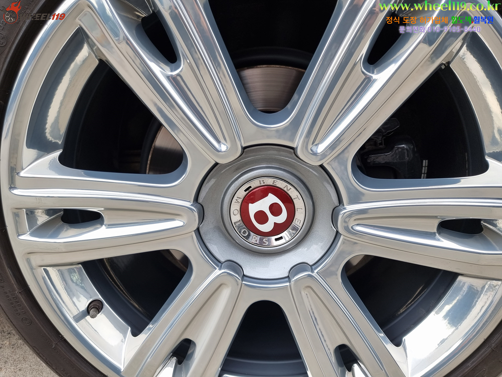

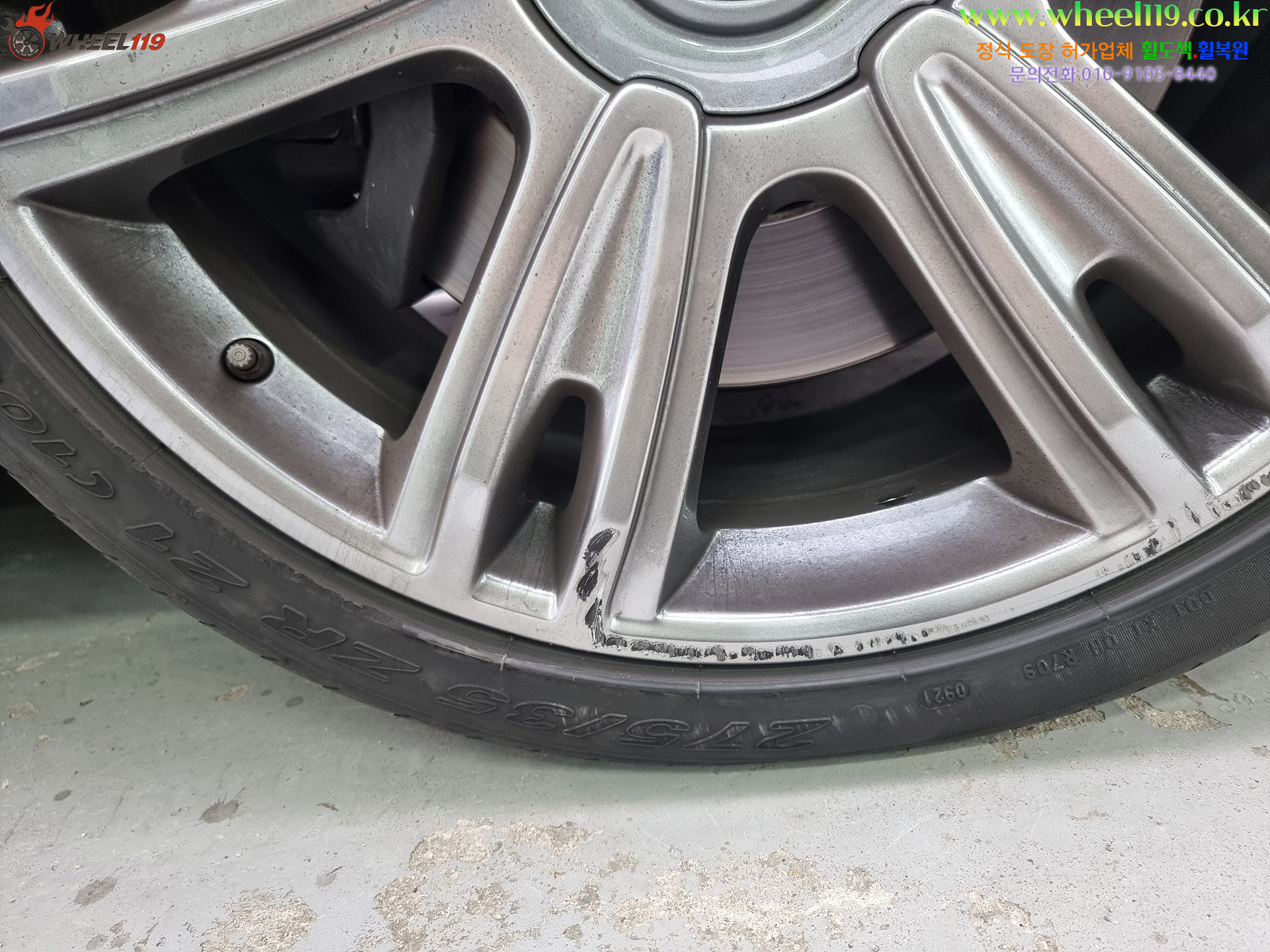

벤틀리 플라잉스퍼 휠 스크래치가 발생하여
벤틀리 휠 복원 하기위하여 휠119에 방문하였으나

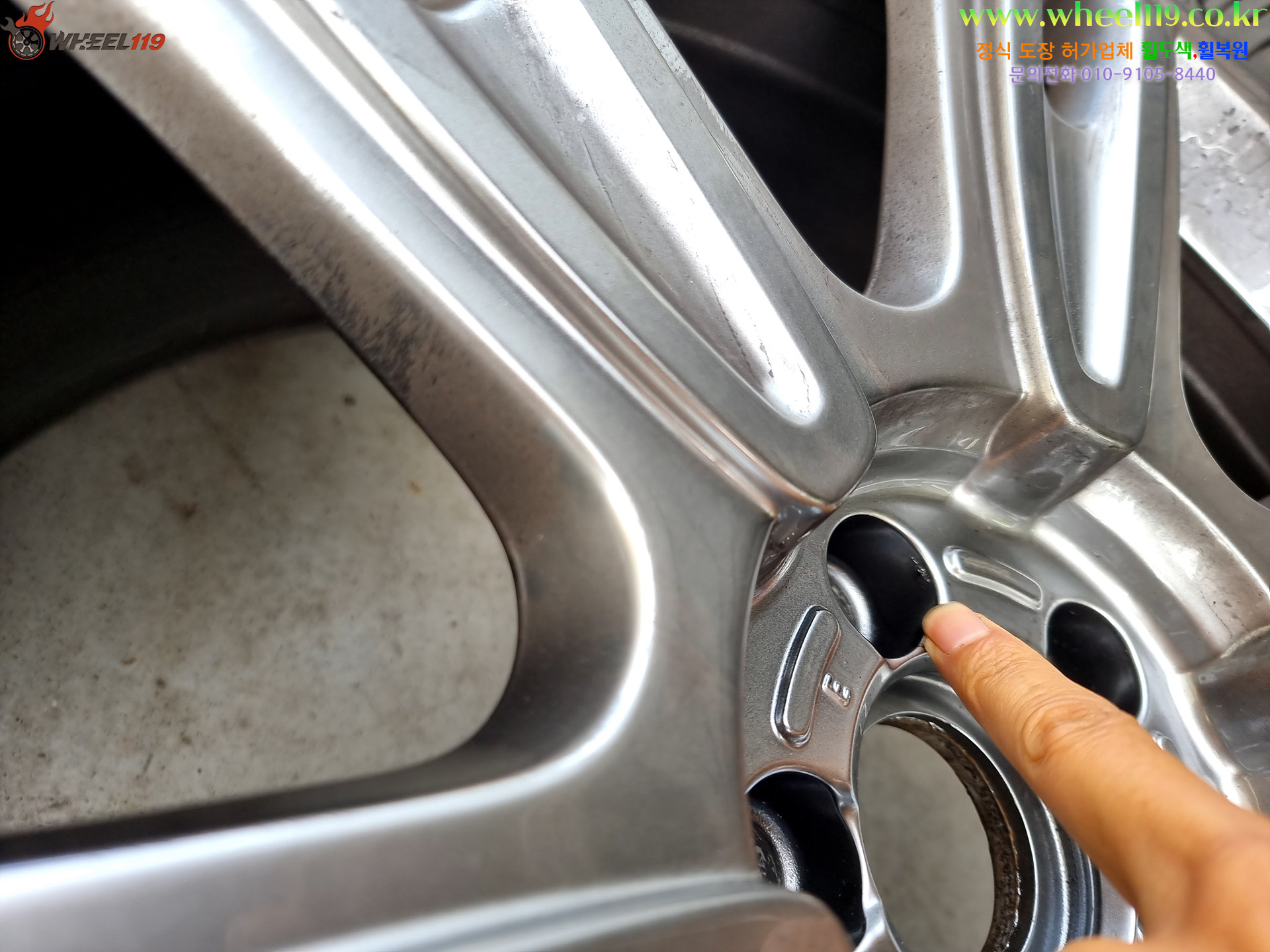

기존에 잘못된 휠 복원으로 인하여 바로 휠 복원이 불가한 상태입니다.

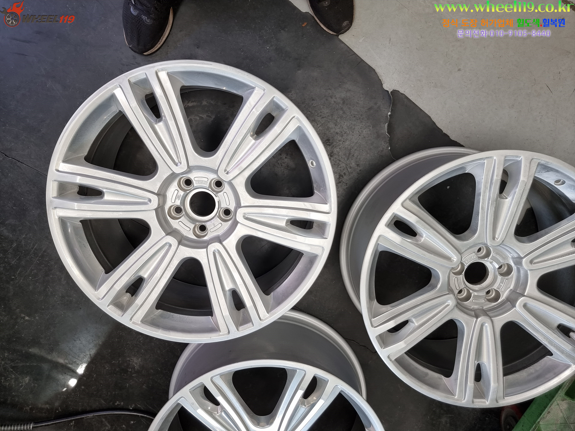

2가지 부분에서 잘못되었고
1.휠 색상 고광택 색상이 힘들어 일반 하이퍼실버 색상으로 도색하였고

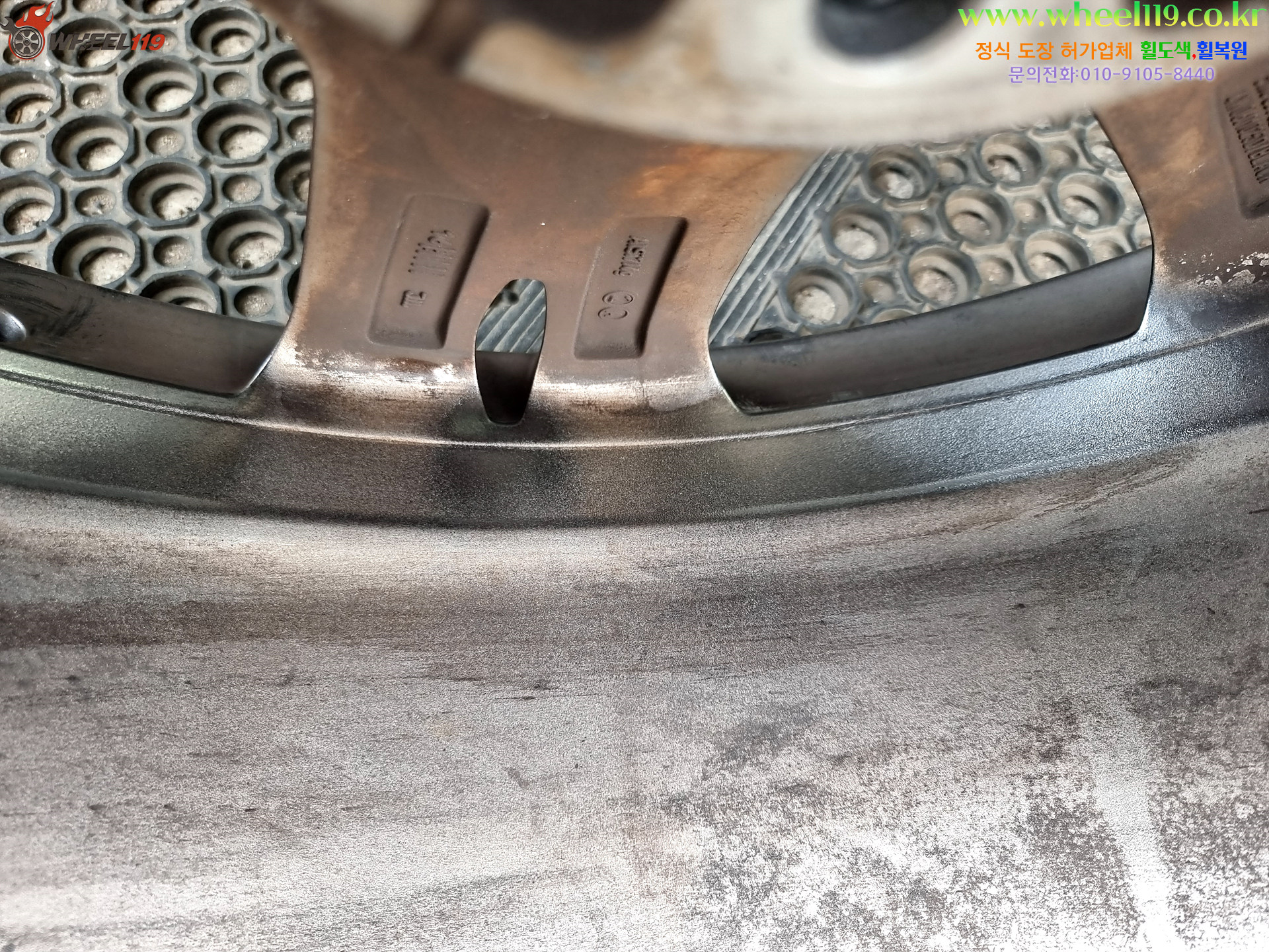

2.휠 도색 작업하면서 휠 안쪽은 지저분한 상태로 도색하여 안쪽면 너무 지저분하고
   표면이 거칠어 휠이 더 망가진 상태입니다.
이렇게 휠 복원이 잘못되면 도장면 벗겨내는 박리 작업이 필요하여
박리 비용과 작업 시간이 추가됩니다.

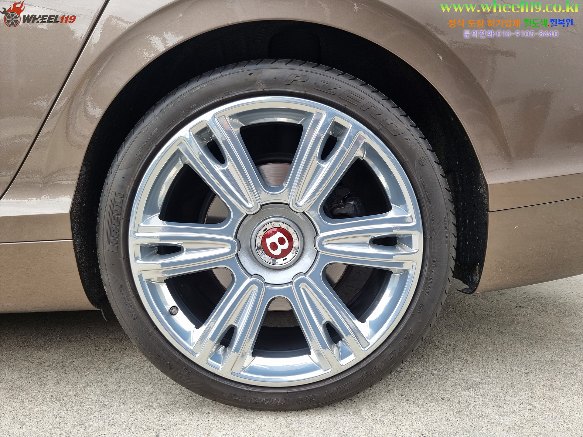

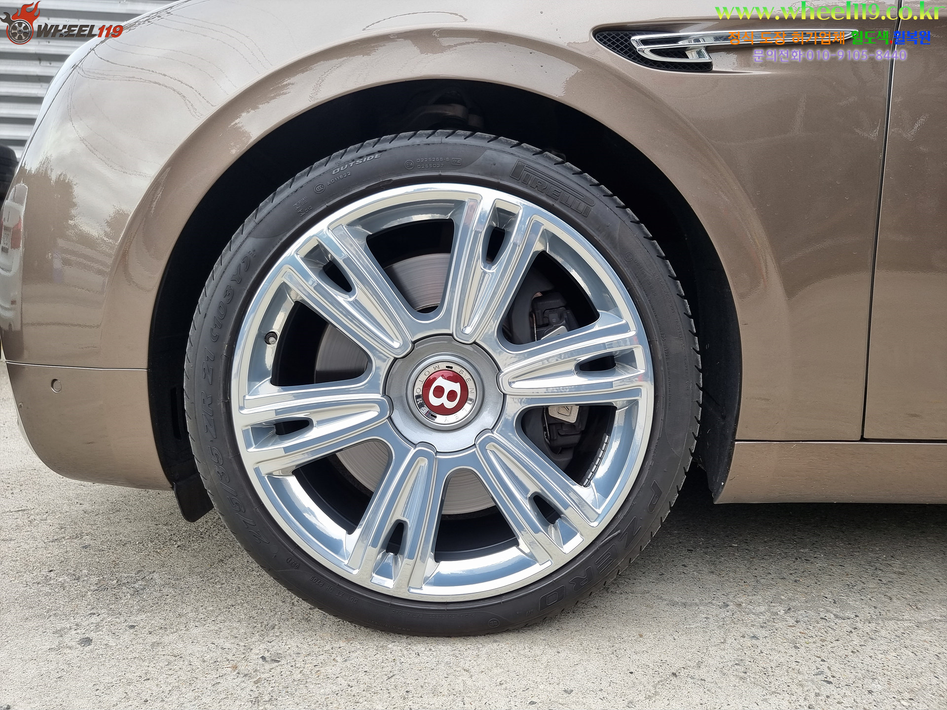

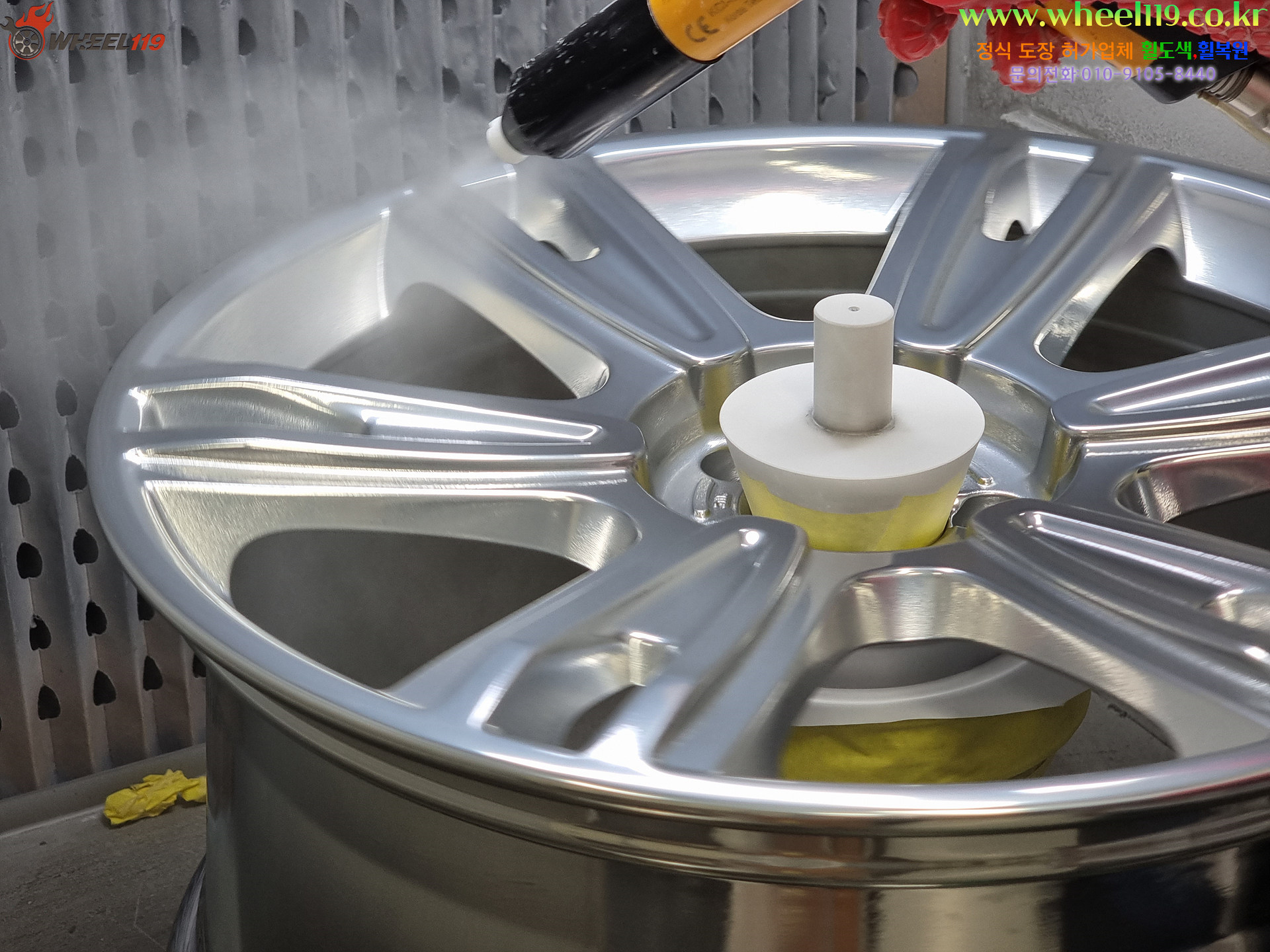

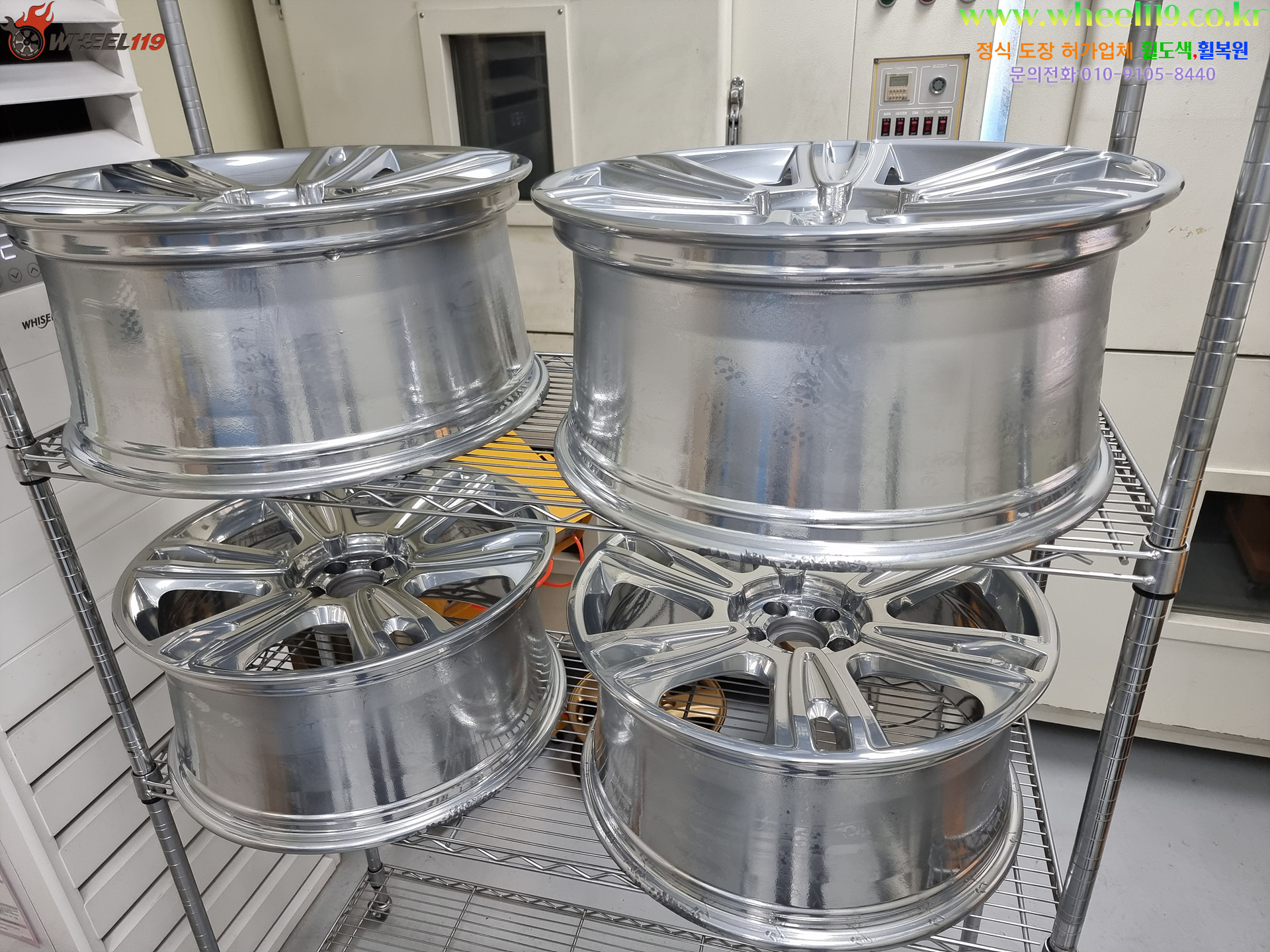

벤틀리 휠 전체 박리 후 새로 고광택 순정 느낌으로
분체 휠도색하였습니다.
휠119에서 고광택 색상은 고스트크롬S 색상입니다.
순정 고광택 휠보다 약간 표면 품질은 떨어지나 나중에 변색되거나
광택이 죽거나 도장면이 벗겨지거나 하지 않아 A/S 발생하지 않습니다.
박리하고 처음부터 깔끔하게 고스트크롬S 색상으로 휠 도색 하였고
작업 시간은 2일 소요되었습니다.
