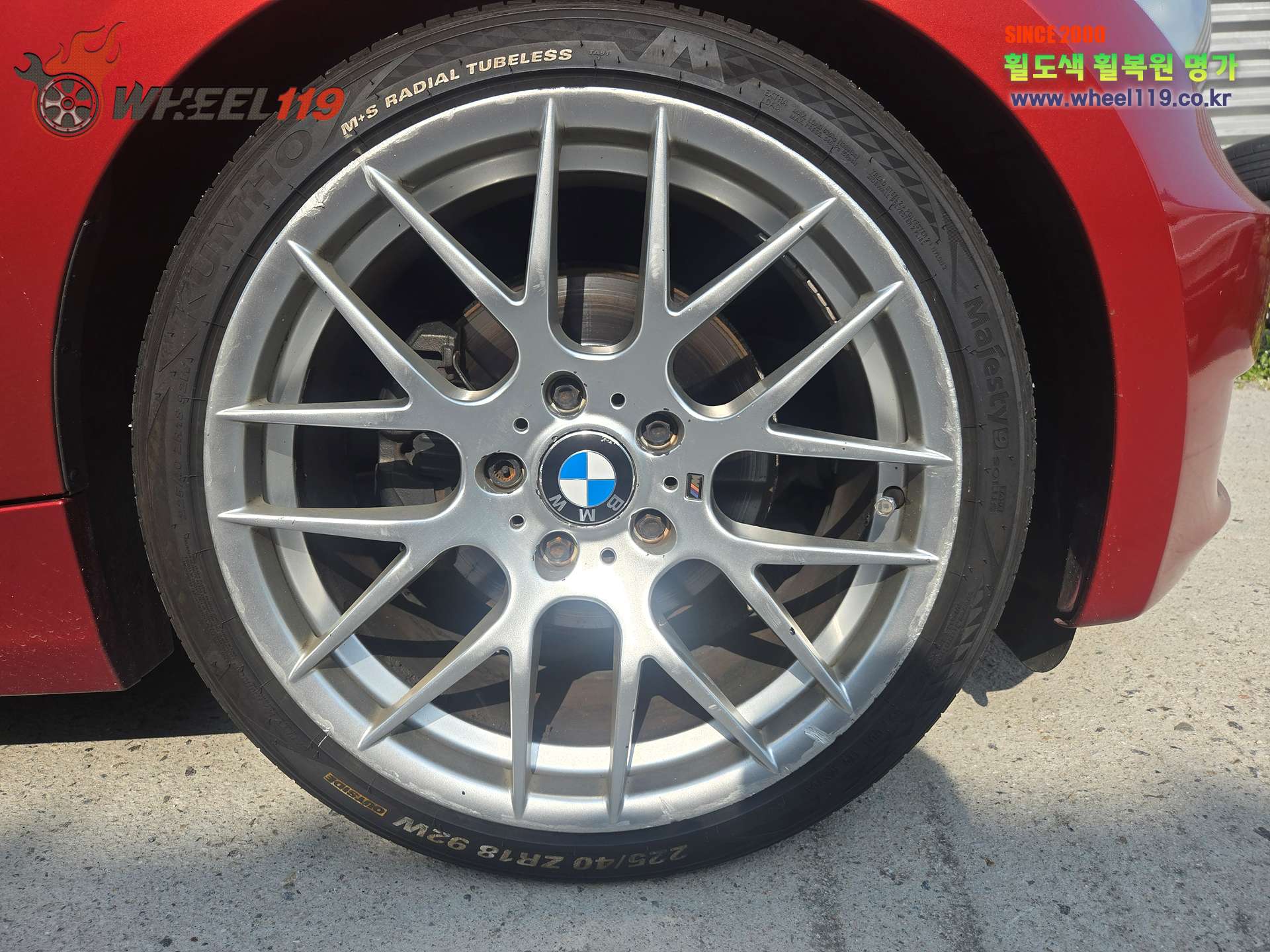

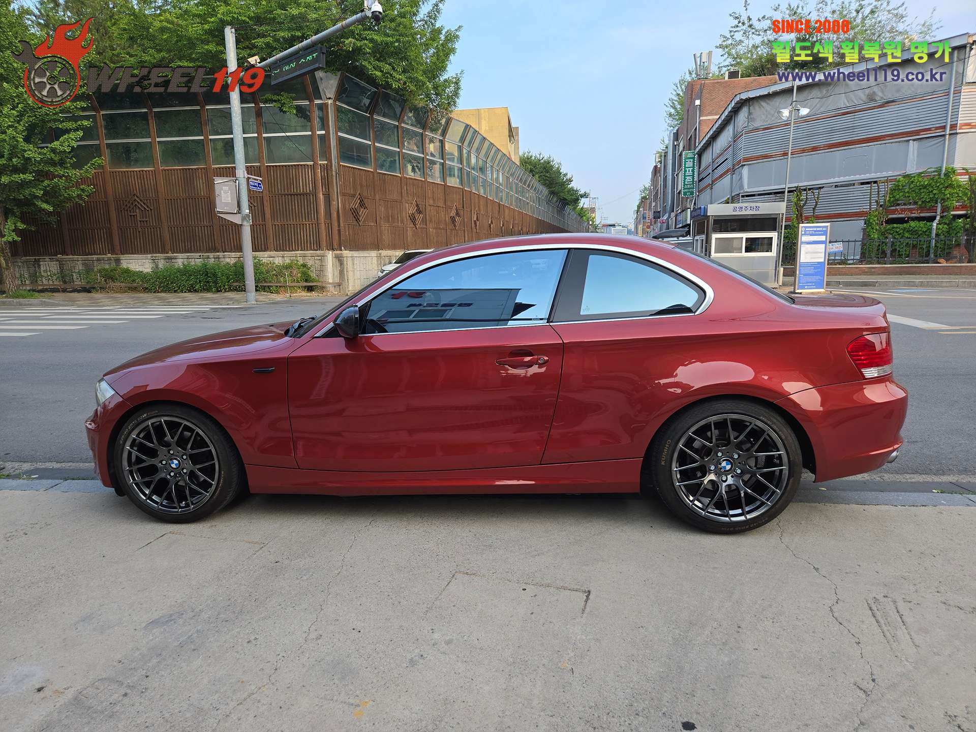

BMW E82 차량입니다.
세월에 흔적으로 휠 상태가 모두 좋지 않아
휠 수리 및 휠 도색 작업을 위하여 휠119로 방문하였습니다.

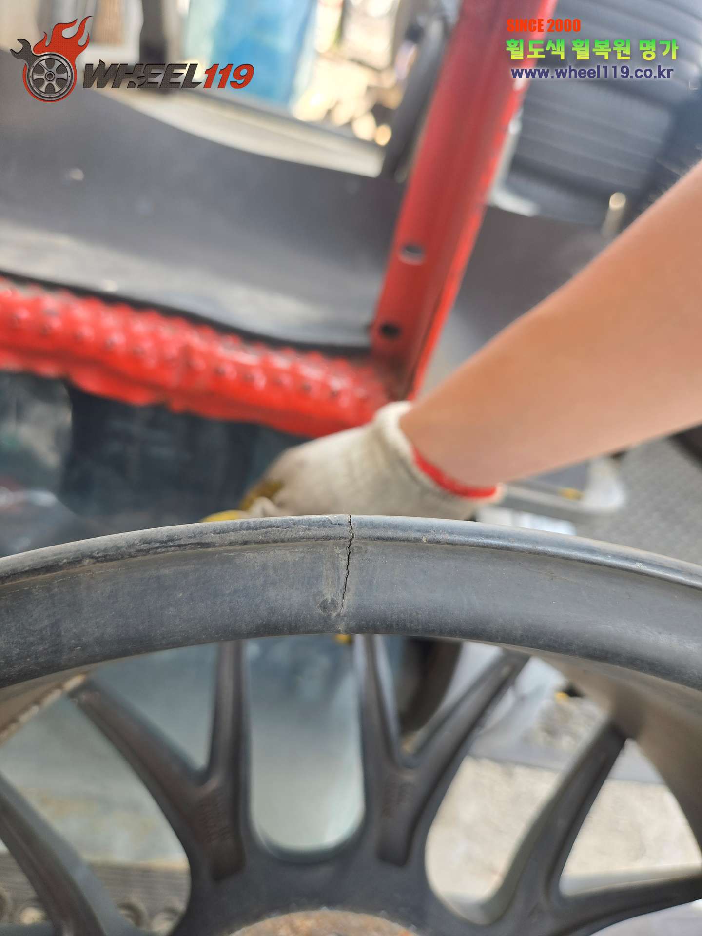

현재 휠 상태는 1짝은 휠 안쪽에 휠 크렉이 있어 용접 수리가 필요하고
휠 도장면 표면도 돌빵으로 인하여 찍힘 부분들이 많아서

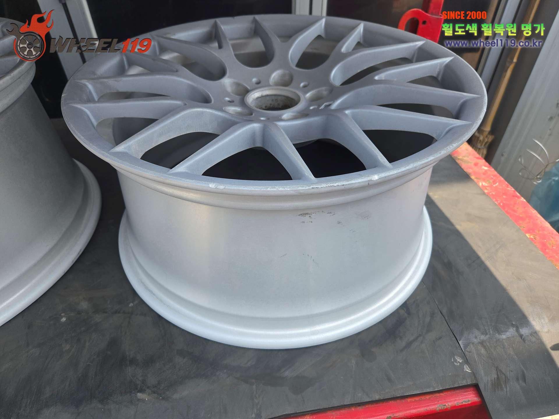

이부분 수 작업으로 모두 잡을수 없어 휠 전체 도장 박리하고
새로 휠 도색 작업하기로 하였습니다.

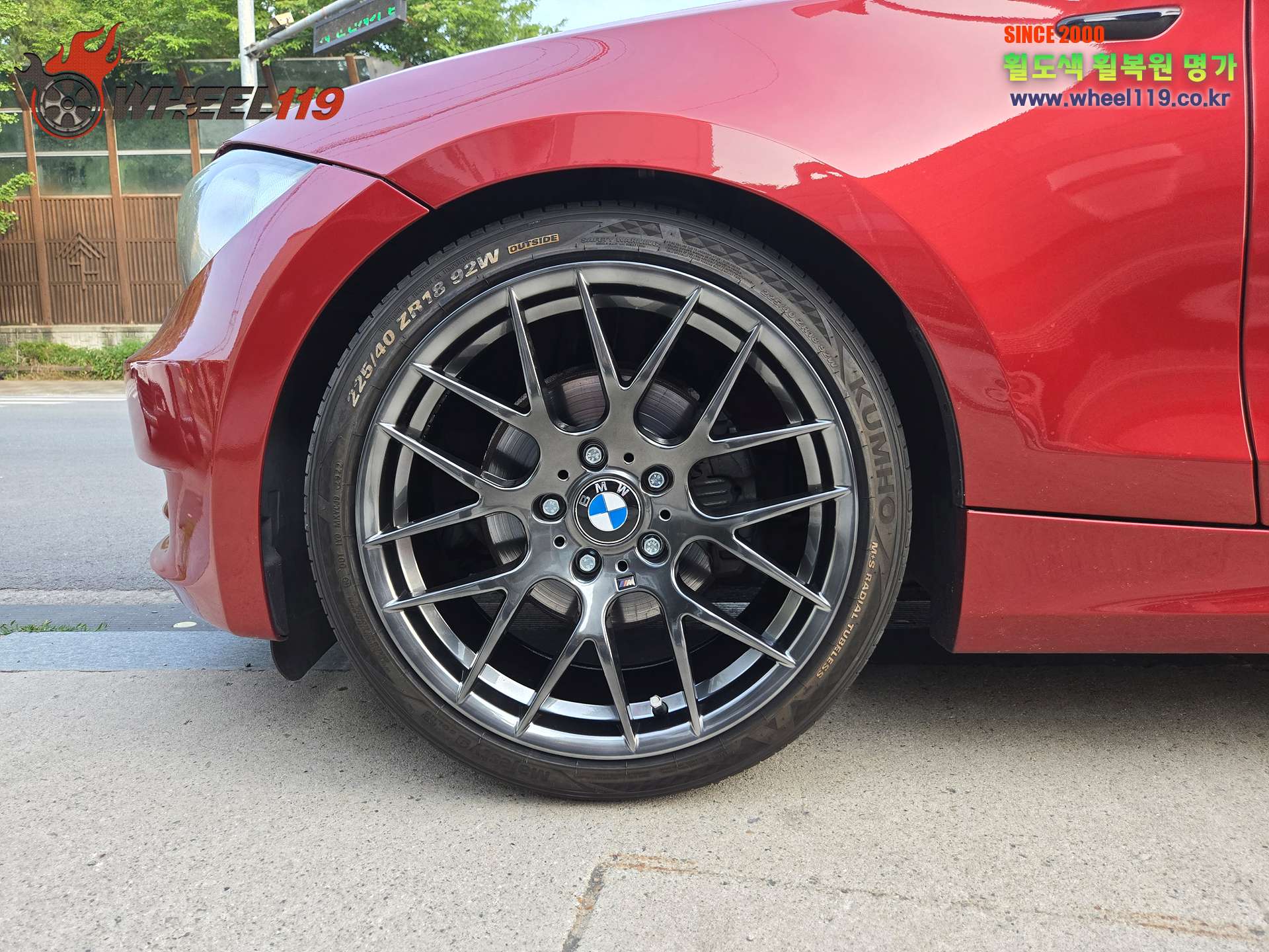

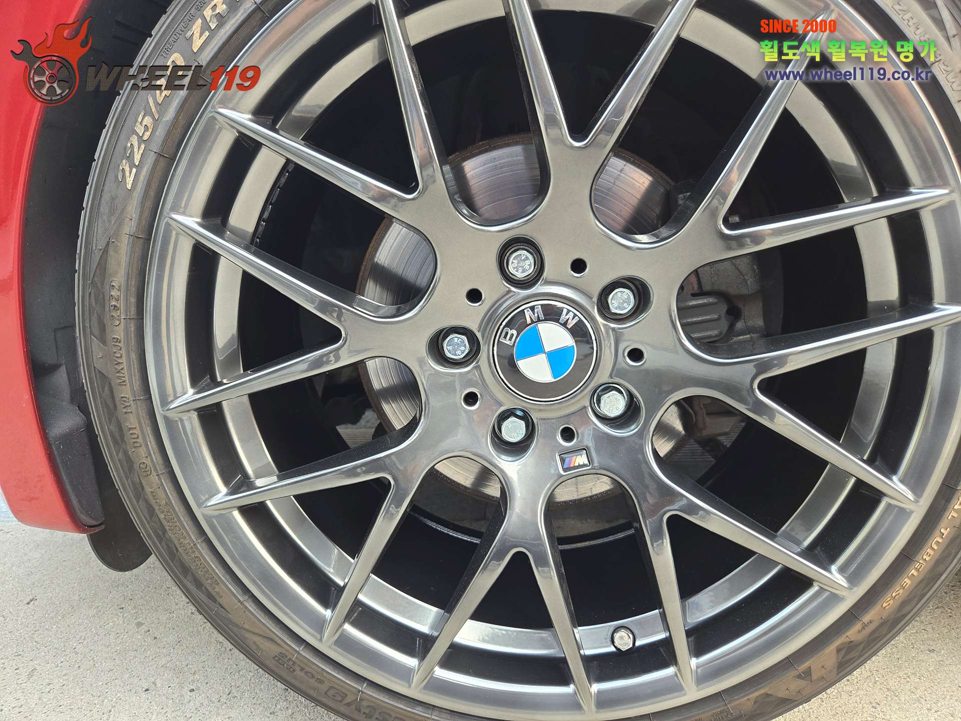

고객님이 선택한 색상은 고스트크롬2 색상으로
은은하면서 고급스러운 휠 도색 컬러로 많이 도색하는 휠 색상입니다.
고스트크롬 색상은 휠119에서 개발 보급한 색상으로
일반 업체와 실물로 비교시 차이가 많이 발생하니 고스트크롬
휠 도색 작업이 필요시 꼭 휠119로 방문하세요.

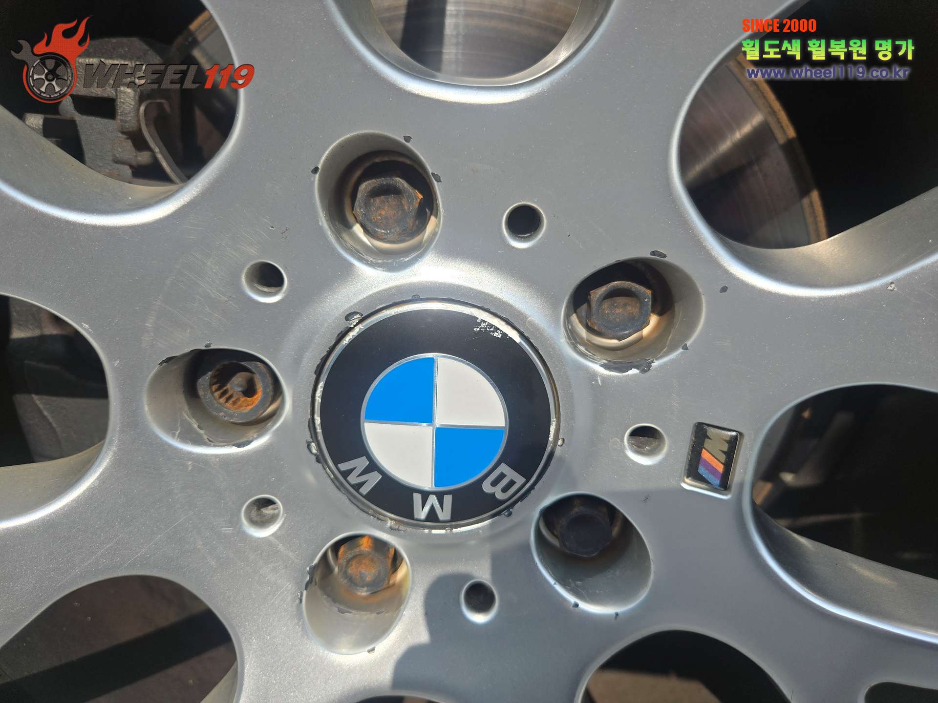

사진처럼 휠 돌빵이 많으면 휠 도장면 박리 작업이 기본으로 필요합니다.
1짝은 휠 안쪽에 휠 크렉 수리가 필요합니다.
이분 알루미늄 용접으로 휠 크렉 수리 후 도색합니다.

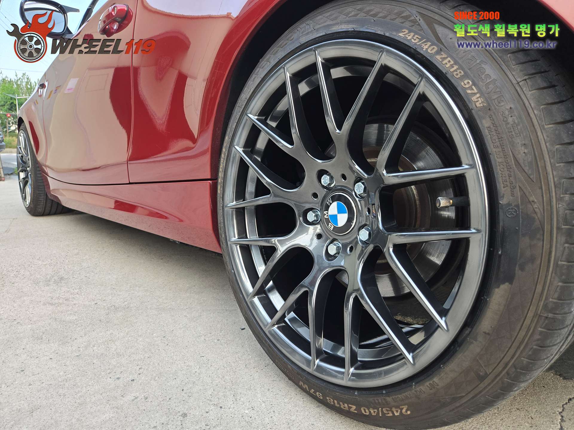

고스트크롬2 휠 도색은 3코트 방식으로 분체도장 액상도장 2가지 도장 방식이
필요한 고급 휠 도장입니다.
고스트크롬 휠 도색 장착한 BMW 차량입니다.
성남 휠 도색 책임지고 있는 휠119는 항상 국내 최고 품질을 위하여
최선을 다하고 있습니다.
