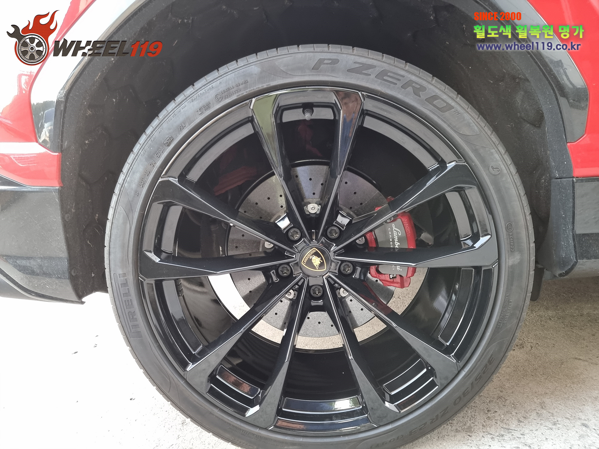

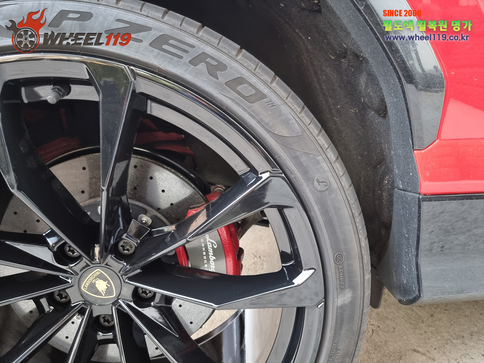

람보르기니 우루스 휠 주차기스가 발생하여
휠119로 방문하였습니다.
방문해서 휠 상태 점검하니 타 업체에서 휠 복원
작업된 휠이며 휠 도색 복원이 엉망으로 되어있어
바로 휠 복원 작업이 불가한 상태입니다.
잘못된 휠 복원은 바로 휠 도색 작업이 불가하여
휠 도장면 벗겨내는 박리 작업이 필요해서 작업 시간 2일 소요이고
박리 작업으로 인하여 추가로 휠 복원 비용이 발생합니다.

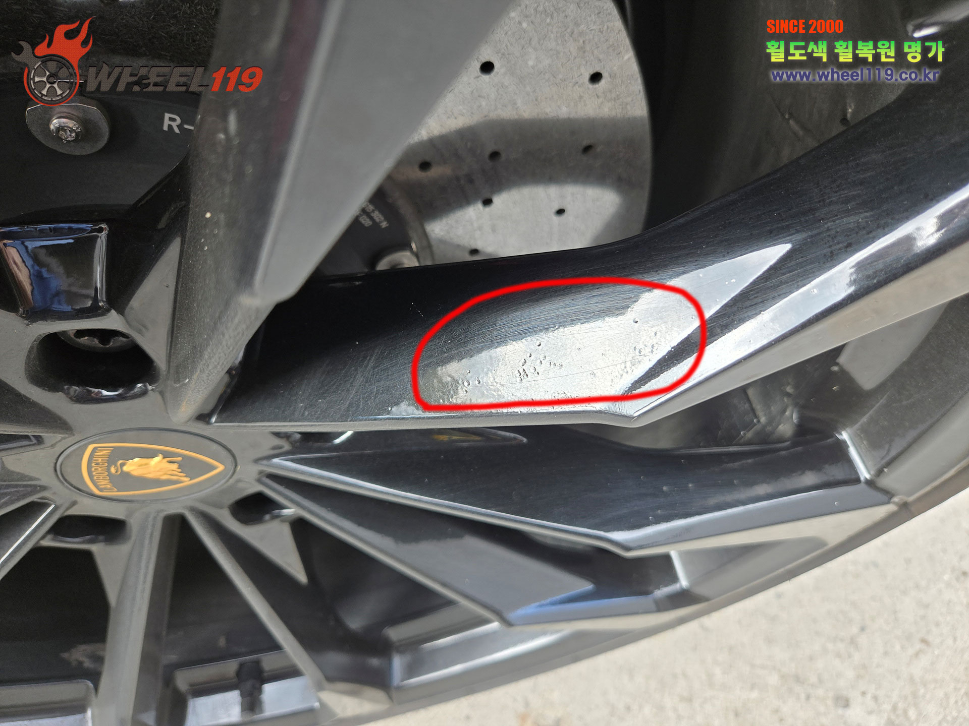

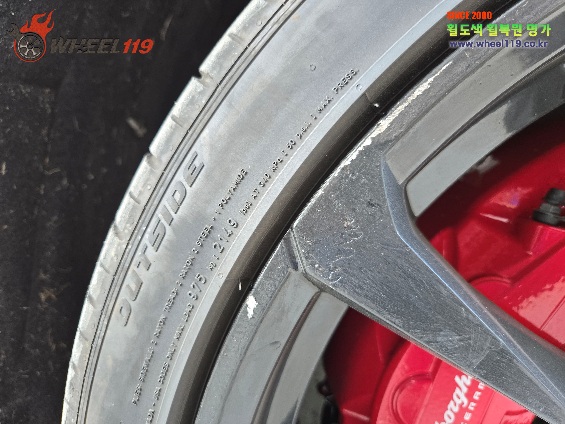

우루스 휠 표시된 부분 보시면 이렇게 도장하고 휠 복원 업체라고
말하는 정말 한심합니다.
휠 도장면 벗겨내고 휠 상태 확인하니 얼마나 엉망인지 다시 한 번
확입됩니다.

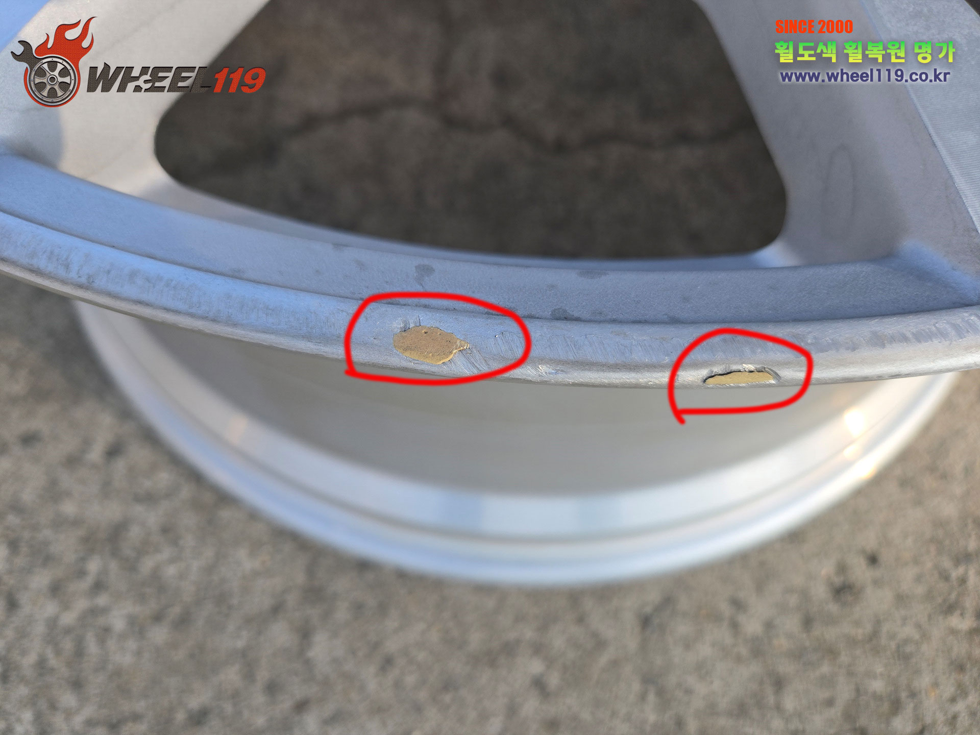

휠 페인 부분 일명 빠데로 작업한 상태로 이런 고급 휠에 막도장 방식으로
작업한 업체는 어떤 생각을 가지고 있는지 궁금합니다.

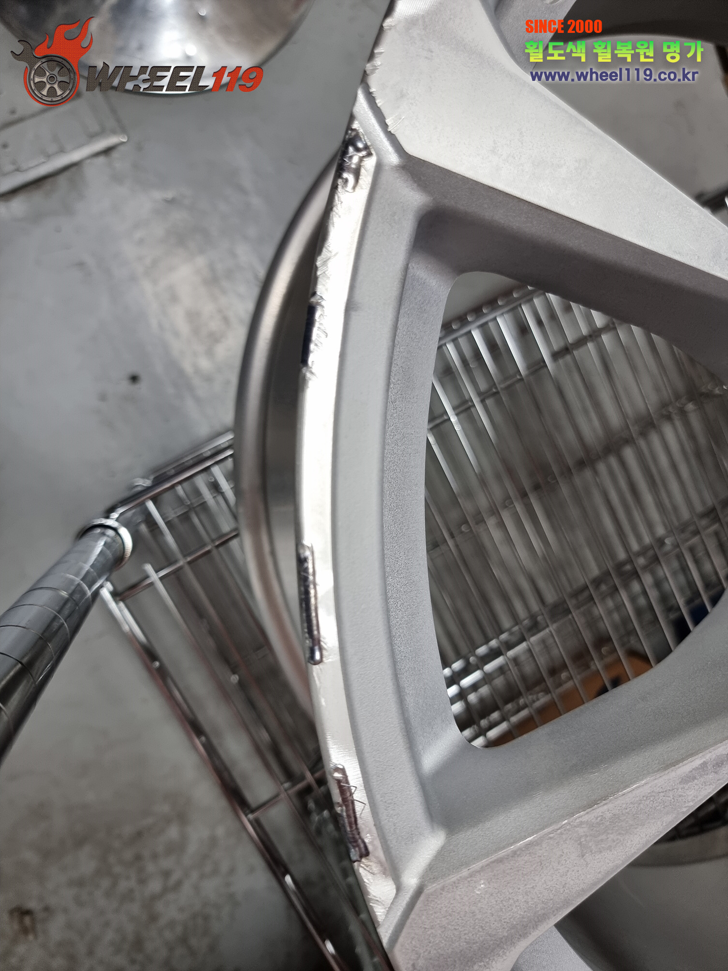

빠데로 작업된 부분 모두 제거하고
페인부분 알루미늄 레이저용접으로 메꾸어 휠 도색 진행하였습니다.
정상적인 휠 도색 방법입니다.

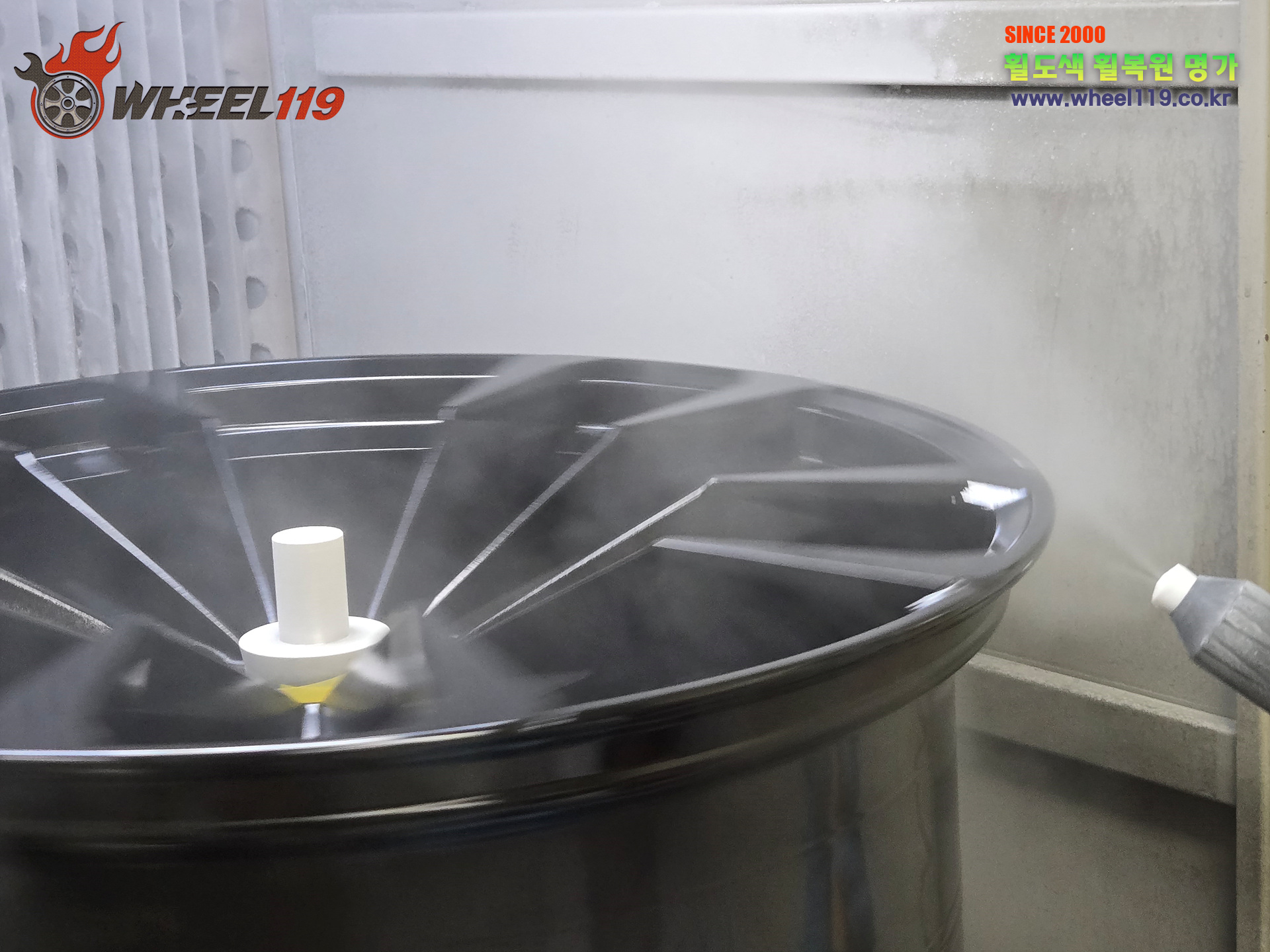

휠 도색 방식은 기본이 휠 분체도장으로 순정급 품질을 보장하고
A/S 발생하지 않습니다.
